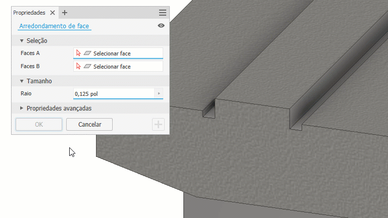

Adiciona uma operação de arredondamento entre duas faces não adjacentes de um sólido único. Se houver operações contíguas, elas serão tampadas e preenchidas para criar o arredondamento.
  1. Clique na guia Modelo 3D painel Modificar Arredondamento Arredondamento de face.
  2. Na tela, selecione a primeira face ou conjunto de faces.
    Observação: Para selecionar mais de uma face por conjunto de faces, desmarque a caixa de seleção de Otimizar para seleção única. Para finalizar uma seleção múltipla específica, clique no próximo conjunto de seleção de face ou clique com o botão direito do mouse no espaço da tela e clique em Continuar.
  3. Selecione a segunda face ou conjunto de faces.

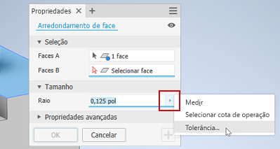

  4. Insira um raio. Para aplicar tolerâncias ao raio de arredondamento, clique na seta do campo de valor, selecione Tolerância... e, em seguida, na caixa de diálogo, defina o tipo e o valor de tolerância desejados.
