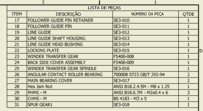

O exemplo a seguir mostra como dividir uma lista de peças e mover o novo segmento para outra folha.

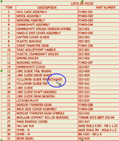

Mova o mouse sobre o texto na linha da tabela em que deseja criar a divisão. Clique com o botão direito do mouse quando o ícone de movimentação aparecer.

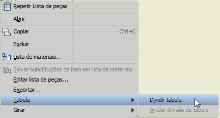

No menu de contexto, clique em Tabela
Dividir tabela.
A tabela é dividida em dois segmentos. No navegador, o novo segmento é exibido como um nó secundário da tabela principal.

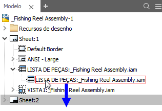

Para mover a seção dividida para outra folha:
Expanda LISTA DE PEÇAS no navegador.
Arraste a tabela dividida para a área exatamente abaixo da legenda da nova folha.
No navegador, clique duas vezes na nova folha para ativá-la e ajuste a localização da tabela dividida.
