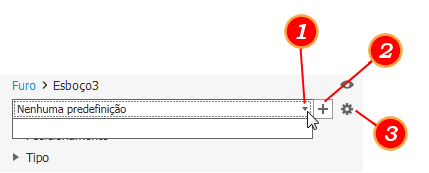

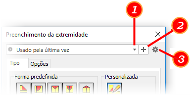

Lista suspensa de predefinições.
Cria uma nova predefinição a partir dos parâmetros atuais. É fornecido um nome padrão, mas ele pode ser alterado.

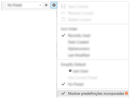

As configurações de predefinição incluem:
Salvar atual - salve as configurações atuais para uma predefinição nomeada por você ou use o nome padrão.
Renomear atual - dê outro nome para a predefinição atual. Ao renomear uma predefinição, você pode usar a tecla Esc para sair do processo e restaurar o nome anterior.
Excluir atual - selecione a predefinição que deseja excluir e clique em Excluir atual.
Ordem de classificação
Novo padrão (tipo de operação)
Define o padrão do painel Propriedades da operação.

Mostrar predefinições integradas - as predefinições integradas são exibidas por padrão. Mas poderão ficar ocultas se não forem utilizadas.

Quando um comando é ativado, o painel Propriedades é exibido.
A predefinição Usado pela última vez é composta dos parâmetros utilizados para o tipo de recurso mais recentemente inserido. A opção Último uso é exibida quando nenhuma predefinição é salva para um recurso recém-criado. Você pode utilizar a predefinição Usado pela última vez como está ou pode modificar seus valores. É possível salvar a predefinição alterada em uma nova predefinição a qualquer momento. Basta clicar em
Criar nova predefinição e aceitar o nome padrão ou fornecer outro nome. As últimas configurações usadas persistem entre as sessões.
