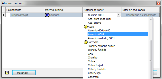

Com o Gerador de forma, atribua propriedades de material para definir as características estruturais da peça.
O mais importante é que a atribuição de material afeta a densidade usada para cálculos de massa. As propriedades estruturais são identificadas pelo Gerador de forma, mas como o percentual de redução de massa é o objetivo especificado pelo usuário, as propriedades estruturais podem ter apenas um efeito mínimo na forma gerada.
painel Material, clique em Atribuir
