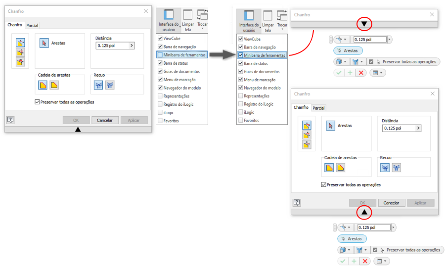

  1. Na faixa de opções, painel Vista painel Interface do usuário Minibarra de ferramentas.
  2. Desmarque/marque a caixa de seleção Minibarra de ferramentas para exibir apenas a caixa de diálogo.
    Se selecionadas, tanto a caixa de diálogo quanto a minibarra de ferramentas serão exibidas quando você acessar um dos comandos acima, conforme mostrado na figura:
