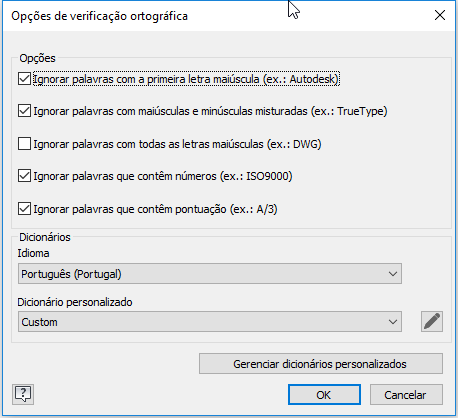

Clique em Opções para acessar a caixa de diálogo Opções de verificação ortográfica.
Marque uma ou mais caixas de seleção para excluir uma ou várias condições da operação de verificação de ortografia.
Selecione o dicionário de um idioma específico que deseja usar como dicionário principal. Esses dicionários são instalados com o Inventor. Esse dicionário é utilizado junto com o dicionário personalizado.
Um dicionário personalizado vazio é instalado com o Inventor e fica ativo por padrão. Se você adicionar ou criar novos dicionários, clique na seta da lista suspensa quando desejar mudar para outro dicionário personalizado ativo.

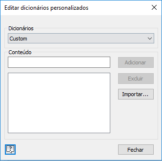

Clique em Editar para acessar a caixa de diálogo Editar dicionários personalizados. Aqui, você pode adicionar ou remover palavras do dicionário personalizado ativo. Também pode importá-las para um dicionário personalizado e adicioná-las ao dicionário ativo.
- Para adicionar palavras: insira uma palavra no campo de texto Conteúdo e clique em Adicionar.
- Para excluir uma palavra: selecione uma palavra no campo de texto Conteúdo e clique em Excluir.
- Para importar palavras de um dicionário para o dicionário personalizado ativo: clique em Importar e navegue até o local do arquivo de dicionário personalizado (.cus) cujas palavras você deseja adicionar. Clique em Abrir para importar as palavras.

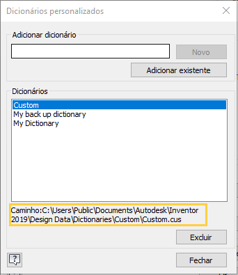

Clique em Gerenciar dicionários personalizados para acessar opções de gerenciamento dos dicionários personalizados.
Criar, adicionar ou excluir dicionários personalizados
- Para adicionar um novo dicionário: especifique um nome no campo de texto Adicionar dicionário e clique em Novo.
- Para adicionar um dicionário existente à sua lista de dicionários personalizados: clique em Adicionar existente e navegue até o local do arquivo de dicionário (.cus) que você deseja adicionar. Os dicionários personalizados são adicionados ao menu suspenso Dicionário personalizado, na caixa de diálogo Opções de verificação ortográfica.
- Para excluir um dicionário personalizado: selecione o dicionário e clique em Excluir. Excluir um dicionário personalizado permanentemente resulta na remoção do dicionário e das palavras adicionadas a ele.
Observação: O local padrão dos dicionários padrão e dos dicionários personalizados recém-criados é a pasta Design Data.
