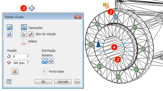

Cenário: tenho uma montagem com geometria de referência de malha de baixa resolução. No desenho da montagem, preciso fazer o dimensionamento entre um centro de furo da geometria de referência da malha e uma operação em um componente sólido que projetei.
A malha de baixa resolução não pode ser anotada com uma linha de centro de furo porque a triangulação é grossa demais. Como resolvo isso para fins de desenho?
