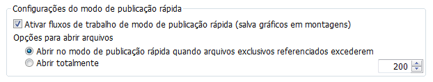

Para obter o máximo benefício de desempenho do Modo rápido ao criar novas montagens, ative o Modo rápido antes de inserir submontagens que contenham dados Express salvos.
Para ativar o Modo rápido e definir o comportamento de abertura padrão em Opções do Aplicativo.
painel Opções
Opções do aplicativo
Para adicionar dados rápidos a uma montagem, faça o seguinte:

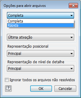

Depois que você ativar o modo Rápido e salvar uma montagem, o valor limite será usado para executar Carregamento expresso quando for aberta uma montagem que exceda o valor de arquivos exclusivos. Ao abrir uma montagem, você pode substituir o comportamento padrão de abertura de arquivos usando uma das seguintes técnicas:
Selecione Completo ou Rápido na lista suspensa.
Usar opções de abertura de arquivo
Você também pode usar as opções de abertura de arquivos para especificar se a montagem deve ser aberta no modo Completo ou Rápido. As opções de abertura de arquivos podem ser acessadas na janela inicial
ou na caixa de diálogo Abrir.
