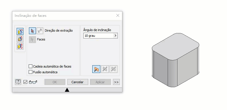

  2. Na caixa de diálogo Inclinação de faces, selecione um dos seguintes tipos de inclinação:
    • Aresta fixa . Cria uma inclinação sobre uma ou várias arestas fixas contíguas tangenciais por face. O resultado cria faces adicionais.

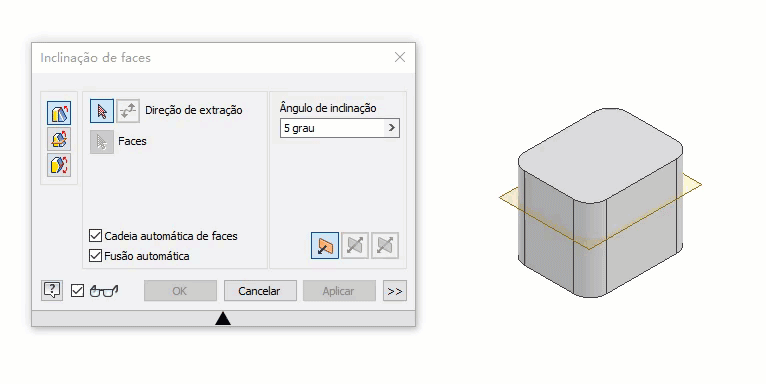

    • Plano fixo . Cria uma inclinação sobre plano fixo. A face plana da peça ou o plano de trabalho determina quais faces selecionadas serão desenhadas. Dependendo da posição do plano fixo, a inclinação pode adicionar e remover material.
      No exemplo a seguir, a face superior fixa define uma direção de extração para cima. Todas as faces laterais são inclinadas, adicionando material embaixo do plano fixo.
      Em outro exemplo, um plano de trabalho é o plano fixo. O material é removido na direção de extração acima do plano fixo e é adicionado abaixo dele:
  3. Defina a direção de extração: mova o cursor sobre uma face, um plano de trabalho, uma aresta ou um eixo até que a seta de direção seja alinhada com a direção de extração apropriada. A seguir, clique para selecionar.
    Dica: Para alterar a direção de extração, clique em Inverter direção .
  4. Selecione as faces que deseja inclinar. Quando você move o cursor sobre uma face, a face é realçada em uma cor, e a aresta fixa, que é a intersecção entre a face selecionada e o plano fixo, é realçada em uma segunda cor. Para remover uma face ou uma aresta do conjunto de seleção, pressione Ctrl + clique.
    Observação: Se uma face for tangente a outras, todas as faces tangentes serão realçadas. Para selecionar faces individuais, desative a Cadeia automática de faces.
  5. Especifique valores para ângulo e simetria:
    • Ângulo de inclinação e Ângulo de inclinação 2. Definem o ângulo da inclinação. Insira um ângulo positivo ou negativo, ou escolha um método de cálculo na lista.
    • Unidercional Adiciona a inclinação em uma única direção. Disponível para os tipos aresta fixa e plano fixo.
    • Simétrico Adiciona a inclinação acima e abaixo do plano ou da linha de partição. Utiliza o mesmo valor de ângulo. Disponível para os tipos de inclinação de plano fixo e linha de partição.
    • Assimétrico Adiciona a inclinação acima e abaixo do plano ou da linha de partição. Utiliza um valor de ângulo diferente para a inclinação superior e inferior. Disponível para os tipos de inclinação de plano fixo e linha de partição.
  6. Para manter operações mescladas adjacentes, como arredondamentos, selecione Mesclagem automática. Para evitar a participação das operações mescladas na inclinação, desative a Mesclagem automática.
  7. Clique em OK.
