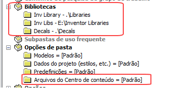

    • Centro de Conteúdo Visível: ativa a visibilidade de todos os componentes do Centro de Conteúdo. Disponível somente para a representação de vista ativa.
    • Centro de Conteúdo Oculto: desativa a visibilidade de todos os componentes do Centro de Conteúdo. Disponível somente para a representação de vista ativa.
      Observação: As opções de visibilidade do Centro de Conteúdo se aplicam aos componentes armazenados no Centro de Conteúdo ou nos caminhos da biblioteca do projeto.
      Empacotar arquivos não coloca componentes do Centro de conteúdo em nenhuma dessas localizações. Portanto, esses componentes do Centro de conteúdo não respondem às opções de visibilidade.
