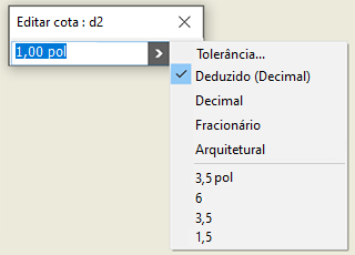

Edite cotas de modelo de um desenho
  1. Clique com o botão direito do mouse na cota que deseja alterar e selecione Editar cota do modelo no menu.
  2. Insira a nova cota na caixa de edição.
  3. Para alterar as tolerâncias de cota, clique no menu desdobrável na caixa de edição e selecione Tolerância...
Observação: Para desativar a capacidade de editar cotas de modelo do desenho, vá para a guia Ferramentas painel Opções Opções do aplicativo guia Desenho e desmarque Ativar modificação de peça de dentro dos desenhos.
