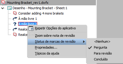

    O navegador de marcas de revisão exibirá o conjunto de marcas na vista da árvore. Uma vez revisadas as marcas, pode ser alterado seu estado e adicionados comentários que sejam salvos com a marca de revisão. No navegador Marcas de revisão, clique com o botão direito em uma marca de revisão para alterar seu estado e acessar a caixa de diálogo Propriedades de marca de revisão.
    • Para visualizar ou alterar o status da marca de revisão: Clique com o botão direito do mouse em um nó de marca de revisão e, em seguida, clique em um status no submenu Status de marcas de revisão. O status padrão das novas marcas de revisão é . É possível alterar o status de uma marca de revisão para Pergunta, Para revisar ou Concluído.
    • Para exibir o navegador de marcas de revisão e adicionar notas: Clique com o botão direito do mouse em um nó de marca de revisão e selecione Propriedades no menu de contexto para exibir a caixa de diálogo Propriedades da marca de revisão. Adicione notas na seção de notas de marcas de revisão.

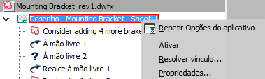

    • Para localizar todas as folhas no arquivo IDW: Clique com o botão direito do mouse no arquivo de desenho no navegador e selecione Resolver vínculo.
