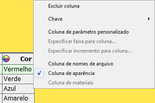

Observação: Se você criar uma coluna Aparência em uma família de iPart, a representação de vista de peça não mais controlará o atributo de cor. A cor é determinada pela tabela de iPart.
