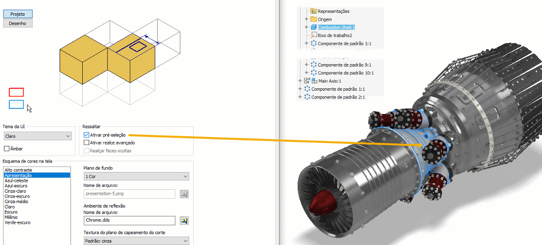

Exibe o efeito do esquema de cores no ambiente de projeto ou de desenho. Clique em Projeto ou Desenho para visualizar o efeito do esquema de cores ativo na caixa de visualização.
Controla a cor de ícones do aplicativo, quadro da janela, plano de fundo (padrão), painéis de propriedades e caixas de diálogo. Selecione o tema da interface do usuário na lista de temas disponíveis.
Escolha o tema Escuro para que os ícones fiquem sobre um plano de fundo cinza-escuro.
Escolha o tema Claro para que os ícones fiquem sobre um plano de fundo branco.
Marque esta opção se desejar usar as cores herdadas dos ícones. Para atualizar os ícones do navegador, reinicie o Inventor.
Define o comportamento de seleção do objeto.
Os objetos são realçados quando o cursor passa sobre eles, o que ajuda a saber o que está selecionando. Ativado por padrão. Nos ambientes de montagem e de soldagem, quando desativado, a pré-seleção não é mostrada durante a prioridade de seleção de componentes ou peças.
Essa configuração não afeta a opção Selecionar outro, que sempre mostra a pré-seleção.
Também está disponível no menu suspenso Selecionar na barra de ferramentas de acesso rápido.
Mostra a pré-seleção ou o realce dos componentes de montagem através de outros componentes. O realce é exibido quando um componente ou restrição está realçado ou selecionado.
Aprimora o realce de seleção para incluir faces ocultas e descreve a seleção com uma linha fina contrastante, facilitando a visualização das seleções.
Lista os esquemas de cores disponíveis. Clique para selecionar a partir dos esquemas disponíveis. A caixa de vista exibe o resultado da seleção.
Fornece acesso ao Editor de esquema de cores, onde é possível personalizar os esquemas de cores dos elementos gráficos usados no Inventor.
