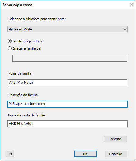

Faça uma cópia da família para a qual você deseja adicionar o perfil de entalhe personalizado.
Selecione sua biblioteca de leitura/gravação como a biblioteca que receberá a cópia, edite o nome da família, altere as descrições conforme necessário e, a seguir, clique em OK.
No Editor do Centro de conteúdo, altere o filtro de vista de biblioteca para sua própria biblioteca de leitura/gravação, a fim de verificar sua nova entrada e, a seguir, clique em Concluir.

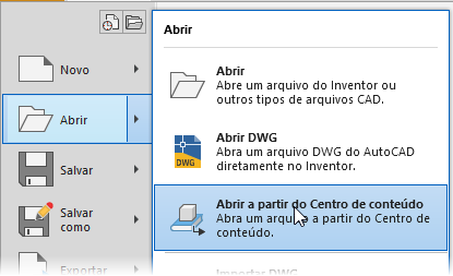

Clique no menu Arquivo no canto superior esquerdo da tela do Inventor e selecione Abrir a partir do Centro de conteúdo.
Encontre a entrada Formas estruturais desejada (como Vigas I) e selecione a entrada que receberá o perfil de entalhe personalizado.
