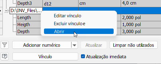

  1. Defina um vínculo de um arquivo para outro usando o botão Link na caixa de diálogo de Parâmetros de um arquivo (guia Gerenciar painel Parâmetros Parâmetros).

  4. Para abrir o arquivo vinculado, clique com o botão direito do mouse no caminho do nome do arquivo na caixa de diálogo Parâmetros e clique em Abrir.
