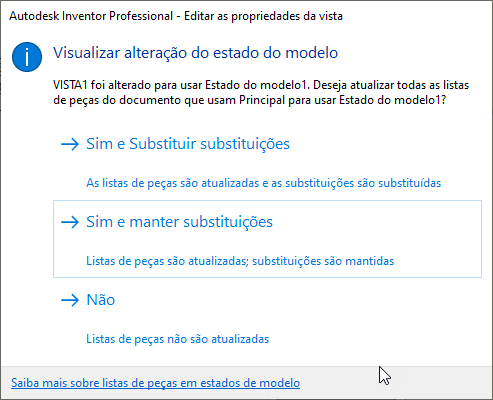

Sobre listas de peças em estados de modelo
Uma lista de peças faz referência a um estado de modelo e pode ser compartilhada em várias folhas. Quando você edita uma vista e altera o estado de modelo de origem, as listas de peças que fazem referência ao estado de modelo de vista original são afetadas.
É exibida uma caixa de informação que permite decidir como resolver as listas de peças.
- Sim e substituir substituições Selecione esta opção se deseja que as listas de peças façam referência à nova lista de materiais de estado de modelo e descartem os valores de substituição existentes.
- Sim e manter substituições Selecione esta opção se deseja que as listas de peças façam referência à nova lista de materiais de estado de modelo e continuem utilizando as substituições existentes.
- Não Selecione esta opção se não deseja alterar as listas de peças.
