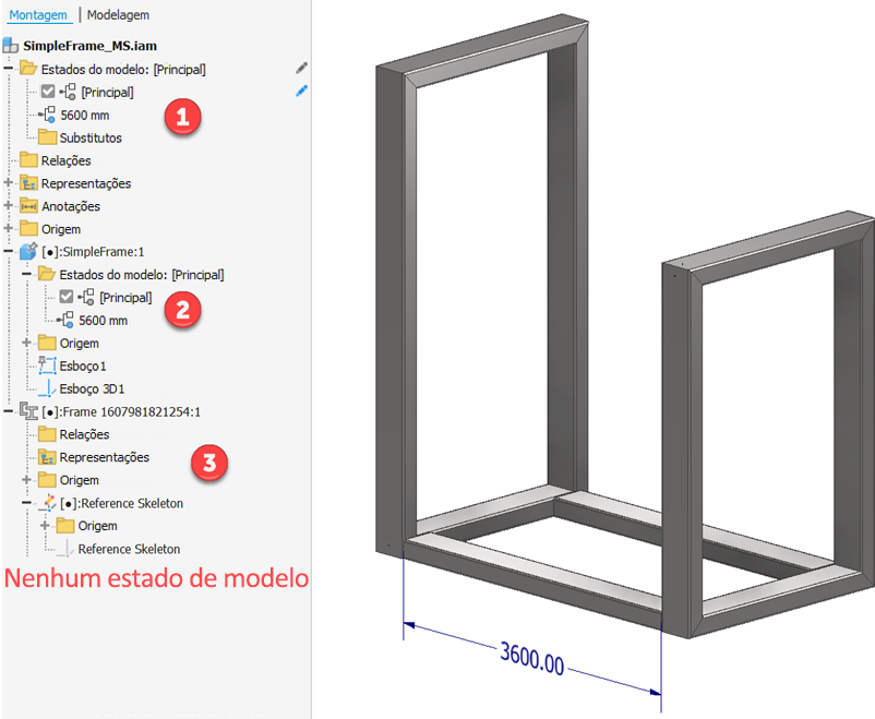

Gerador de estruturas
Na imagem a seguir, os estados de modelo em SimpleFrame_MS (1) consomem as cotas de esboço especificadas no estado de modelo ativo de SimpleFrame (2).
A montagem de estrutura gerada pelo sistema Frame 160798... (3) usa o esboço denominado Esqueleto de referência para controlar o layout atual. O Esqueleto de referência é uma cópia da geometria do esboço de SimpleFrame. Como não são permitidos estados de modelo no arquivo de estrutura gerado pelo sistema, o esboço do Esqueleto de referência da estrutura sempre reflete as cotas especificadas no esboço do estado de modelo atualmente ativo de SimpleFrame:1.
Como não é possível sincronizar a estrutura com um estado de modelo específico, há várias soluções quando apenas uma era esperada. Isso resulta em alterações inesperadas na montagem e nos desenhos criados com base nela.
