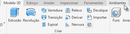

Acessar ambientes dentro de um arquivo de peça
Em um arquivo de Peça, na faixa de opções, clique na guia Ambientes.
Clique em um dos ambientes disponíveis.
- Inventor Studio
- Conteúdo de BIM
- Análise de tensão
- Simulação dinâmica
- Cabeamento elétrico
- Tubos e Tubulações
- Impressão 3D
Observação:
- Simulação dinâmica e Análise de tensão estão disponíveis nos produtos do Autodesk Simulation e no Autodesk Inventor.
- Cabeamento elétrico e Tubos e tubulações só estão disponíveis no Autodesk Inventor.

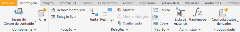

Acessar ambientes dentro de um arquivo de montagem
Em um arquivo de montagem, na faixa de opções, clique na guia Ambientes.
Observação: Simulação dinâmica e Análise de Tensão estão disponíveis nos produtos Autodesk Simulation e no Autodesk Inventor Professional. Cabeamento elétrico e Tubos e tubulações só estão disponíveis no Autodesk Inventor Professional.
