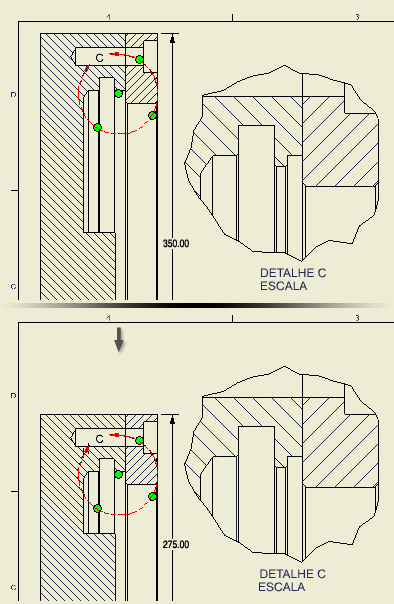

Na imagem a seguir, a definição da vista associada é movida com a geometria do modelo quando a geometria do modelo é redimensionada.
