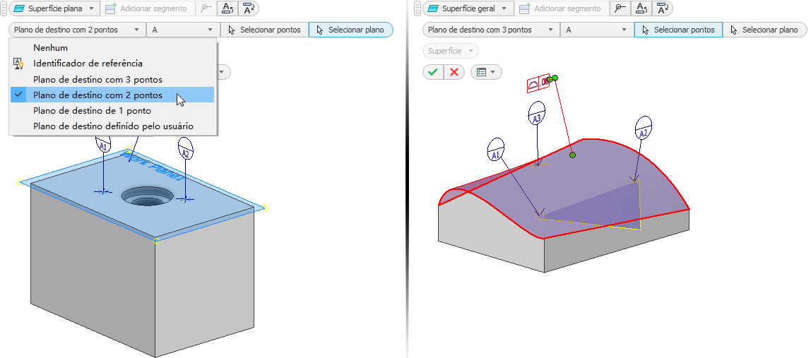

  4. Clique nos elementos na visualização para editar as propriedades e os valores exibidos na anotação. Clique na lista suspensa Identificador de referência para visualizar as opções.
    • Para criar elementos de referência, escolha uma das opções da lista suspensa. Por exemplo, a imagem à esquerda cria elementos de referência usando dois pontos de esboço 2D e um plano de trabalho. A imagem à direita usa três pontos de trabalho e um plano de trabalho.
      Observação: Os pontos de esboço 2D são automaticamente selecionados. Você deve selecionar os pontos de trabalho manualmente.

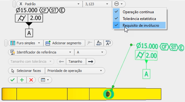

Adicionar símbolos de operação contínua, tolerância estatística e requisito de invólucro
Utilize as opções de anotação para anexar modificadores de operação diretamente ao texto de cota. Os modificadores de recurso são exibidos na ordem em que são adicionados.
