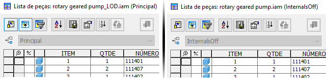

O que é delegação de lista de materiais?
A mensagem de delegação de lista de materiais é exibida quando o comando Lista de peças e o estado de modelo da vista selecionada atendem às seguintes condições:
- O estado de modelo é um nível de detalhe não principal migrado.
- O estado de modelo é um nível de detalhe de peça substituta migrado.
- O estado de modelo é um arquivo de peça substituta.
A lista de peças referente a um estado de modelo criado com base em um nível de detalhe não principal migrado utiliza a lista de materiais do estado de modelo principal. A lista de peças referente a um substituto criado com base em um substituto de nível de detalhe migrado também utiliza a lista de materiais do estado de modelo principal. A lista de peças referente a um substituto utiliza a lista de materiais do estado de modelo da montagem de origem.
