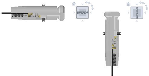

Para rodar uma vista de face
Observação: Assegure-se de que uma vista de face é exibida.
