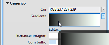

  1. No Navegador de aparência, edite a aparência personalizada.
  2. No Editor de aparência, clique na visualização da Imagem para acessar o Editor de textura.

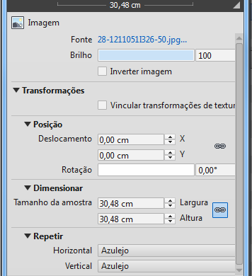

  3. No Editor de textura, é possível: alterar imagens e modificar valores de Posição, Escala e Repetição. Neste exemplo, a Escala precisa ser modificada.
  4. Clique no nome da origem para substituir a imagem existente por outra.
  5. Modifique a Posição do mapa incluindo rotação.
  6. Modifique a escala do mapa de acordo com os requisitos. Para dimensionar de forma não uniforme, clique em para quebrar o vínculo de proporção.
