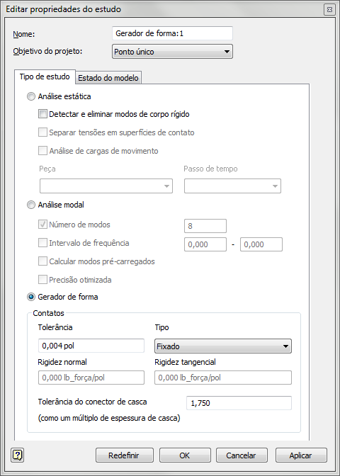

  3. Na guia Análise painel Gerenciar, clique em Criar estudo.
  4. Na caixa de diálogo Criar novo estudo, selecione Gerador de forma e clique em OK.
