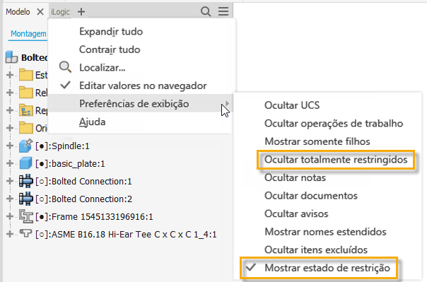

O status da restrição é exibido por padrão no navegador de montagem como
ou
para indicar um destes três estados:
Restrição total Um ponto preto indica que o componente está totalmente restringido.
Sub-restringido Um ponto vazado indica que o componente está sub-restringido e precisa de atenção. Para resolver, abra a caixa de diálogo Editar restrição para identificar possíveis problemas.
Desconhecido Um traço indica que o status de restrição do componente é desconhecido. Para resolver esse estado, reconstrua a montagem. Na faixa de opções: guia Ferramentas
guia Gerenciar
painel Atualizar
Reconstruir tudo
Use as opções do menu Preferências de exibição para:
e
A configuração Mostrar estado de restrição no navegador também está disponível em Ferramentas
Gerenciar
Configurações do documento
guia Modelagem. Por padrão, a configuração fica ativada.
