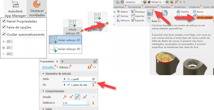

Quando a opção da faixa de opções é selecionada, comandos novos e atualizados exibem um sinal. Os comandos facilitam a identificação e a exploração de comandos novos ou atualizados. Você controla a exibição do sinal e a versão ou a atualização que exibe o sinal.
A lista exibe três versões anteriores além da versão atual. Por exemplo, se a versão atual for 2024, a lista incluirá 2023-2021.
Como você pode usar esse recurso? Imagine que você está usando uma versão anterior (por exemplo, 2022) e pretende migrar para a 2024. Você deseja saber o que foi adicionado e atualizado desde a versão 2022. Selecione 2022, e todos os comandos novos e atualizados após 2022, tanto a versão completa quanto as atualizações, exibirão um sinal.
Na guia Ferramentas
painel Opções, clique em Destacar novidades
. É exibida a lista de versões, incluindo atualizações. Desativado é a configuração padrão.
Selecione uma versão ou uma atualização. Nos comandos da faixa de opções, os sinais indicam que eram novos ou foram atualizados após a versão ou a atualização selecionada.
Para ocultar os emblemas, desmarque Painel de Propriedades ou Faixa de opções. A qualquer momento, você pode ativá-los novamente e refrescar sua memória sobre os comandos novos ou atualizados.
A opção Ocultar automaticamente desativa a exibição do emblema após o primeiro uso do comando ou da opção. Essa operação possibilita examinar os comandos novos ou atualizados e saber quais você não usou ou explorou. Para manter os sinais visíveis, desative Ocultar automaticamente.
Os sinais nos painéis Propriedades indicam tanto novas opções de operações como também opções de operações que não são prontamente visíveis, como as contidas no menu Configurações avançadas. Você pode alterar a exibição de sinais marcando ou desmarcando a caixa no menu suspenso Destacar novos.

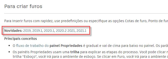

As páginas de conteúdo para comandos novos e atualizados exibem um vínculo que retorna ao tópico Novidades. Os vínculos mostram a versão que foi afetada por uma alteração relacionada.
