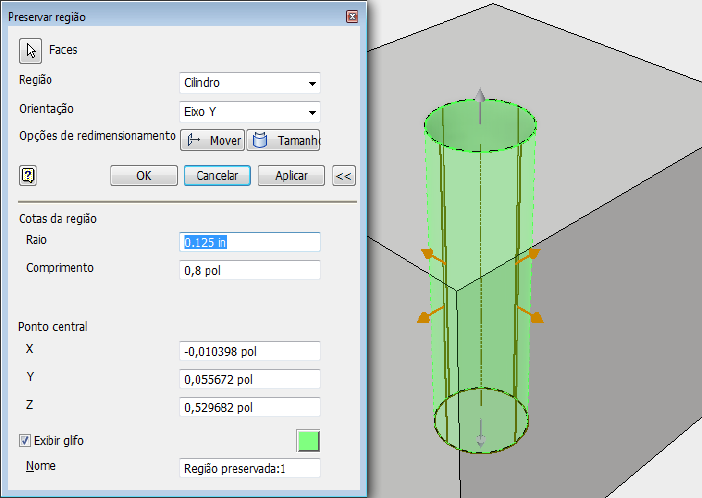

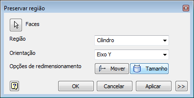

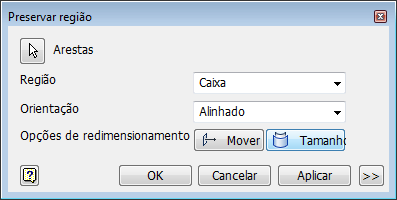

  2. Selecione a geometria a ser preservada. A ferramenta Preservar região detectará automaticamente a geometria selecionada e fará uma estimativa inicial para os limites da região preservada. Você pode alterar a forma da região selecionando Caixa ou Cilindro na lista suspensa.
  3. Defina Opções de redimensionamento como Tamanho e arraste as setas na fronteira da região preservada para ajustar o tamanho da região a ser preservada. Você pode controlar a altura, o comprimento e a largura de uma caixa, ou o raio e o comprimento de um cilindro.
  4. Defina Opções de redimensionamento como Mover e arraste as setas para realocar a região ao longo dos eixos principais, ou arraste o centro para mover a região preservada livremente no espaço.
  5. Se necessário, expanda a caixa de diálogo Preservar região e modifique o ponto central e as cotas da região manualmente. Você também pode ajustar a orientação da região de tipo cilindro. Quando terminar, clique em OK.
