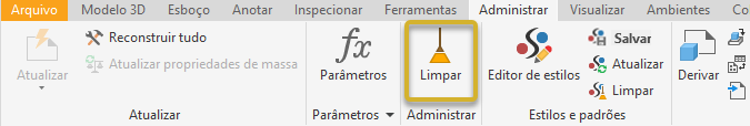

Ao projetar, é possível acabar com operações de trabalho e esboços que não são mais utilizados. Esses dados desnecessários podem ser removidos seletivamente com o comando Eliminar não utilizados.
Nos ambientes de peça ou de montagem, acesse o comando Eliminar não utilizados em:
A faixa de opções guia Gerenciar
painel Gerenciar
O menu de contexto (clique com o botão direito) do nó do navegador de nível superior no modelo de peça ou montagem.
