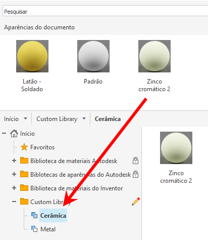

  4. Clique em Salvar. A biblioteca é exibida na lista de bibliotecas na seção inferior do Navegador de aparência.

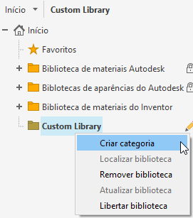

  5. Decida se vai ou não organizar a biblioteca usando as categorias. Para criar uma categoria:
    Clique com o botão direito do mouse na nova biblioteca no painel inferior esquerdo, clique em Criar categoria e atribua a ela um nome.
  6. Na seção Aparências do documento, arraste e solte todas as aparências que deseja manter na biblioteca personalizada. É possível soltá-las nos nós de categoria ou no nó de biblioteca.
