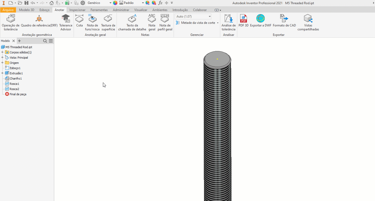

  1. Crie uma nota de rosca externa ou uma nota de rosca interna em um arquivo de peça, montagem ou desenho.
  2. Salve o arquivo.
  3. Clique duas vezes na nota de rosca. O editor de texto é aberto.
Exemplo de acesso ao editor de texto a partir de uma nota aplicada à face externa de um cilindro:
