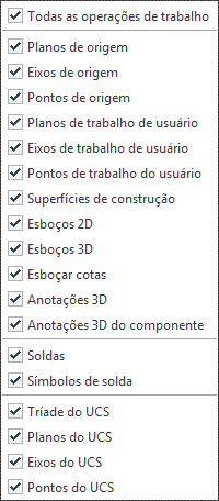

Para definir a visibilidade usando o comando Visibilidade do objeto
Os controles de vista disponíveis no comando Visibilidade do objeto ativam ou desativam a visibilidade de todas as instâncias dos elementos selecionados.
  1. Na faixa de opções, clique na guia Vista painel Visibilidade Visibilidade do objeto.
  2. Na lista suspensa, remova a marca de seleção para desativar a visibilidade ou selecione a caixa para ativar a visibilidade.
Observação: É possível que existam estados de visibilidade conflitantes. Por exemplo, se você desativar a visibilidade de um plano de trabalho usando a opção do menu de contexto, ele não estará visível quando você ativar a visibilidade do plano de trabalho na lista suspensa Visibilidade do objeto. Se ocorrer algum conflito, ative o elemento em Visibilidade do objeto e verifique o status no navegador.
