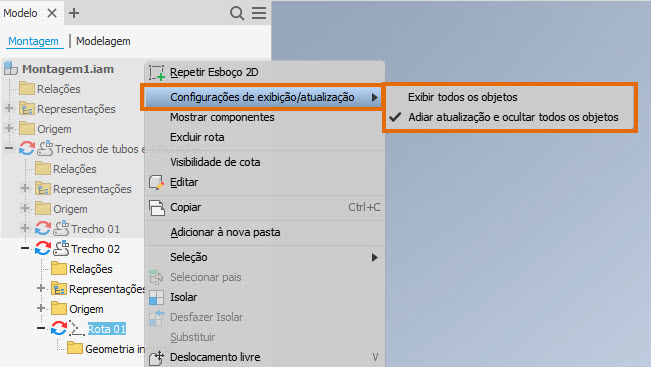

A imagem a seguir mostra as configurações de exibição que podem ser acessadas no menu de contexto da rota.
Exibir todos os objetos
Permite atualizar todo o trecho de tubulação ou as rotas especificadas. Quando a opção Exibir todos os objetos é ativada, as rotas e os trechos associados são exibidos como preenchidos e respondem automaticamente às alterações. Essa é a configuração padrão quando novas rotas e trechos são adicionados em uma montagem de trechos principais.
Adiar atualização e ocultar todos os objetos
Adia as atualizações automáticas para todo o trecho de tubo ou de rotas especificadas. Quando a opção Adiar atualização e ocultar todos os objetos está selecionada, as rotas e os trechos associados são exibidos como linhas de centro. Os componentes subjacentes estão ocultos e não respondem às alterações.
A rota adiada é indicada por um ícone de raio no navegador.
Observação: Para exibir uma rota como preenchida, ative Exibir todos os objetos. Para exibir uma rota como linhas, ative Adiar atualização e ocultar todos os objetos.
