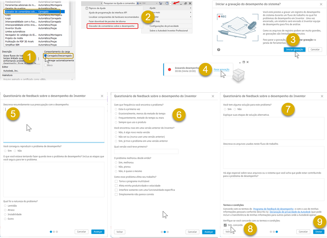

Acesso: na Faixa de opções guia Ferramentas painel Opções, clique em Complementos.
O gravador tem um limite de tempo de 10 minutos.
  1. Na caixa de diálogo Complementos, selecione Gravador de comentários sobre o desempenho e, em Comportamento da carga, clique em Carregado/Descarregado.
