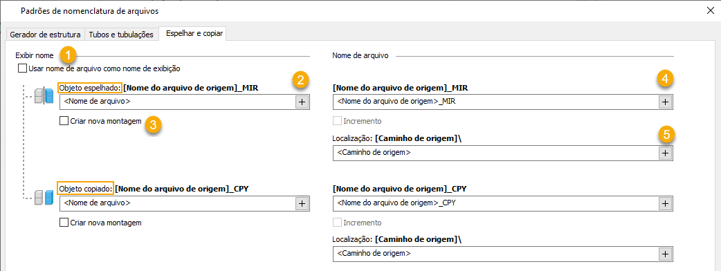

Para personalizar a estrutura de pastas de Espelhar e copiar
Novidades: 2023.2
Especifique como o comando Espelhar e copiar cria arquivos e pastas.
  1. Para usar o nome do arquivo como o nome do nó do navegador: selecione Usar nome de arquivo como nome de exibição. Desmarque a caixa de seleção para personalizar o nome do nó do navegador.
  2. Para configurar o esquema de denominação: clique no sinal de adição e faça uma seleção. Clique no sinal de adição novamente para personalizar ainda mais o nome.
  3. Para criar um novo arquivo de montagem que contenha os itens espelhados ou copiados: marque a caixa de seleção Criar nova montagem.
  4. Para especificar o nome do arquivo: clique no sinal de adição e faça uma seleção. Clique no sinal de adição novamente para personalizar ainda mais o nome. Clique no sinal de adição novamente para criar pastas adicionais.
    Selecione Incremento para nomear arquivos numerados de forma incremental. Se um nome foi anteriormente modificado de forma manual, ele é sobrescrito.
    Observação: Isso só é ativado quando o nome do arquivo não tem prefixo/sufixo.
  5. Para especificar o caminho da pasta: clique no sinal de adição e faça uma seleção. Clique no sinal de adição novamente para personalizar ainda mais o caminho.
