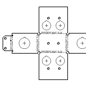

Notas de dobramento
As notas de dobra adicionam informações de fabricação às dobras de chapa de metal, as curvas de contorno e as linhas centrais cosméticas. As notas de vergadura podem ser adicionadas em vistas de padrão plano ou em peças de chapa de metal.
Uma nota de dobra está associada com a linha central de dobra selecionada. A configuração padrão da nota de dobra fica situada sobre a linha de centro da dobra selecionada. O texto da dobra está restringido no ponto médio da linha de centro com um deslocamento definido pelo valor da opção Deslocamento de origem da área Estilo de cota.
Notas de puncionamento
Uma nota de puncionamento inclui dados relacionados com a operação de puncionamento: por exemplo a ID do puncionamento, o ângulo, a direção, a profundidade, a nota de quantidade, e assim por diante.
As notas de puncionamento podem ser adicionadas em vista de padrão plano ou em peças de chapa de metal.
