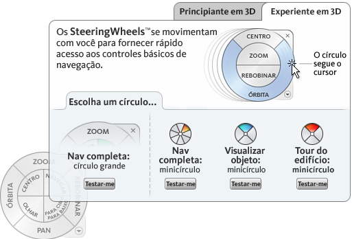

Os SteeringWheels, também conhecidos como círculos, são menus de rastreamento (que seguem seu cursor). Eles combinam muitas das ferramentas de navegação comuns em uma única interface.
O método principal de interação com o SteeringWheels é pressionar e arrastar um setor.
Quando os SteeringWheels são exibidos pela primeira vez, e uma vista 3D é a atual, o balão de referência Primeiro contato para os círculos é exibido. O balão de referência Primeiro contato é uma introdução para os círculos.
É possível controlar a aparência dos círculos alternando entre os estilos ou ajustando a opacidade. Os círculos (exceto o círculo de navegação 2D) estão disponíveis em dois estilos diferentes: grande e mini.
O tamanho de um círculo controla o quão grandes ou pequenos são os setores e se as legendas aparecem no círculo. O nível de opacidade controla a visibilidade dos objetos no modelo atrás do círculo.
Quando você move o cursor sobre cada botão em um círculo, as dicas de ferramentas são exibidas abaixo do círculo. Elas informam que ação será executada ao clicar no setor ou botão.
Como as dicas de ferramenta, mensagens de ferramentas, e texto do cursor são exibidos quando se ativa uma das ferramentas de navegação em um círculo. As mensagens de ferramentas fornecem instruções sobre como utilizar a ferramenta. O texto das ferramentas junto ao cursor exibe o nome da ferramenta de navegação ativa próximo ao cursor. Desativar as mensagens das ferramentas e o texto do cursor somente afeta as mensagens que são exibidas ao utilizar os minicírculos ou o grande Círculo de navegação completa.

Círculo de navegação 2D.
Minicírculo de navegação completa.
Minicírculo de visualização de objetos.
Minicírculo de tour do edifício.
Círculo básico de visualização de objetos.
Círculo básico de tour de edifício.
