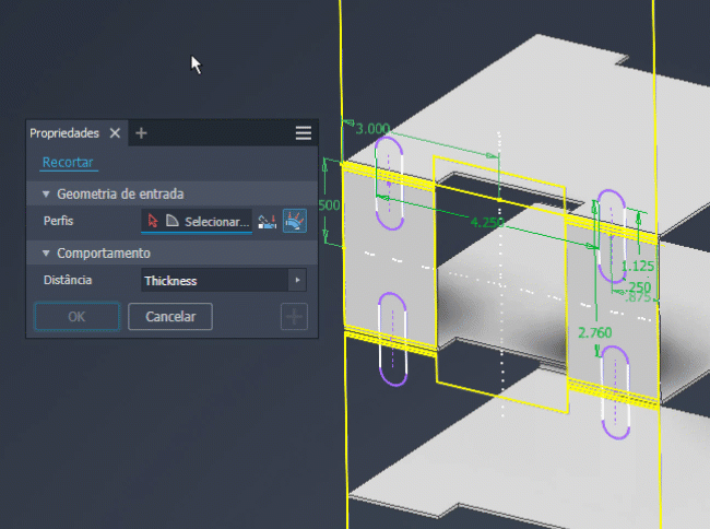

Planificar geometria de esboço para operação de corte
Quando você cria um esboço de perfil para ser usado em uma operação de corte em várias dobras, é útil que a geometria planificada seja projetada no esboço. Esse comando projeta a face planificada ao longo das linhas de dobra, que você pode usar para cotar o seu esboço.
  1. Selecione uma face plana para iniciar o esboço.
  2. Use a opção Projetar planificação (localizada com os comandos Projetar geometria e Projetar arestas de corte) para selecionar faces junto à face de esboço selecionada originalmente.
  3. Use a opção Fatiar gráfico do esboço para remover a geometria do modelo dobrado do plano do esboço.

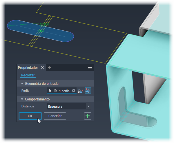

Aplicar cortes em dobras
  1. Na faixa de opções, clique na guia Chapa de metal painel Modificar Corte .
  2. No painel Propriedades, para Geometria de entrada, o seletor Perfil está ativo e, se houver somente um perfil, ele será selecionado automaticamente.
    • Se houver vários perfis, clique no seletor Perfis, se ele não estiver ativo, e selecione um ou mais perfis para o corte.
    • Se houver vários corpos no arquivo de peça, clique no seletor Sólidos para selecionar o corpo participante.
  3. Ao lado do seletor Perfis, clique em Em dobra. A operação de corte efetua a extrusão para a distância especificada, a Espessura é o padrão e envolve as dobras normais às faces afetadas, mantendo os parâmetros da geometria do esboço. Na planificação, o corte corresponde ao perfil de esboço.
  4. Clique em OK ou Aplicar se forem necessárias operações de corte adicionais e os perfis estiverem prontos.
Observação: Espessura/"n" permite usar um corte de profundidade parcial com o parâmetro Espessura em uma equação. Você pode especificar um valor de profundidade absoluto. O exemplo à esquerda mostra um corte simples em várias dobras com um valor de distância definido como igual ao parâmetro Espessura. O exemplo à direita exibe o mesmo corte com uma distância definida como Espessura/2.

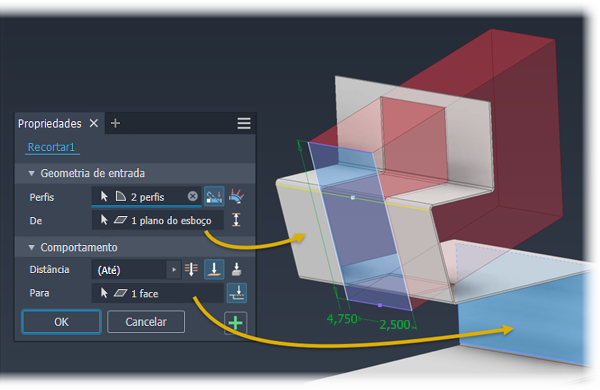

    • Distância. Define a profundidade do corte. O método padrão cria um corte perpendicular ao plano do esboço. À direita do campo Distância, clique no método que deseja utilizar para definir a distância. O resultado do recurso de corte é visualizado em vermelho.
      • Especifique uma distância para o recurso de corte.
      • Através de todos: executa a extrusão do perfil de corte através de todas as operações e os esboços na direção especificada.
      • Para: efetua a extrusão do perfil de corte até a face ou o plano de trabalho selecionado. É possível terminar o corte em uma face que se estenda além do plano de terminação. Em uma montagem, a face ou o plano podem estar em outra peça. Especifica se o corte se estenderá além da face selecionada.
      • Para o seguinte: seleciona a próxima face ou plano em que será finalizada a extrusão na direção especificada. Utilize este seletor para selecionar um sólido ou uma superfície na qual terminar o corte e determinar a direção.

Para cortar entre duas faces
  1. Clique no seletor Perfis, se ainda não estiver ativo, e selecione um ou mais perfis.
  2. À direita do seletor De, clique em Entre e selecione a face inicial para a operação de corte. O parâmetro Distância é atualizado para mostrar que Entre está selecionado.
    Observação: Se a face De não estiver diretamente em linha com o perfil de corte, a opção Estender face para a operação inicial será ativada.
  3. Se não estiver ativo, clique no seletor Para e, em seguida, selecione a face na qual o recurso de corte terminará.
    Observação: Se a face Para não estiver diretamente em linha com o perfil de corte, a opção Estender face para a operação final será ativada.
  4. Clique em OK para criar a operação de corte.
