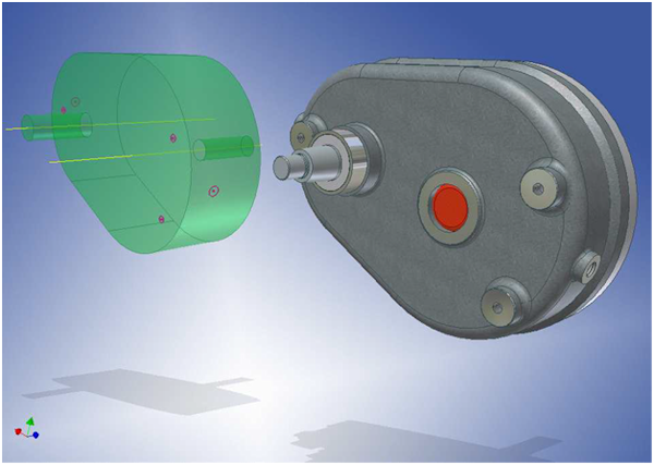

Ambiente de Trabalho de Modelagem de Invólucro
Este método utiliza áreas de trabalho predeterminadas para definir os critérios de projeto de componentes. Limite de superfícies, geometria de trabalho, ou sólidos define o espaço de trabalho. O espaço de trabalho define o tamanho dos componentes, posição de componentes ou conectores, áreas de exclusões e outras considerações de projeto. Os componentes são criados dentro da área de trabalho usando o invólucro de geometria onde for necessário.
Vantagens
- As restrições não são dependentes da geometria do componente. Portanto, as alterações na geometria não afetam as restrições.
- A montagem pode ser dividida facilmente em elementos menores para a colaboração.
- Melhor gerenciamento de alterações pela modificação do invólucro de espaço de trabalho
- O uso simples de componentes simplificados.
Desvantagens
- Aumento de dados com a criação de componentes com espaços de trabalho
Comandos do Inventor
- Peças derivadas
- Adaptabilidade
- Copiar Geometria
