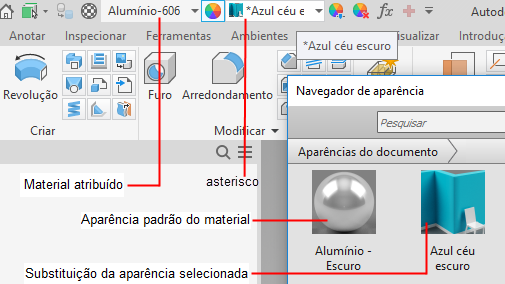

Atribua uma aparência ao(s) objeto(s) selecionado(s) utilizando a Barra de Ferramentas de Acesso Rápido ou o Navegador de Aparência.
Observação: Os materiais têm atribuições de aparência padrão. Quando você substitui a aparência, é inserido um asterisco antes do nome correspondente na barra de ferramentas de acesso rápido. Isso indica que a aparência atribuída não é a aparência padrão.
Aparência de documento a partir da Barra de Ferramentas de Acesso Rápido

Aparência do documento do Navegador de Aparência
  1. Na guia Ferramentas painel Material e Aparência clique em Aparência . O Navegador de Aparência é exibido.
  2. Selecione o componente, recurso ou a face cuja aparência irá mudar.
  3. No Navegador de Aparência, em Aparências de Documento, pare o cursor sobre as diferentes aparências para visualizar a aparência na seleção.
  4. Para aplicar uma aparência à seleção, clique nela.

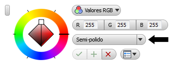

Aparência do documento a partir de uma face ou operação
Você também pode usar o comando Ajustar para copiar e colar aparências de uma operação ou peça para outra.
  1. Edite a peça.
  2. Na QAT, clique em Ajustar .
  3. Usando a interface em tela, selecione uma Aparência.
