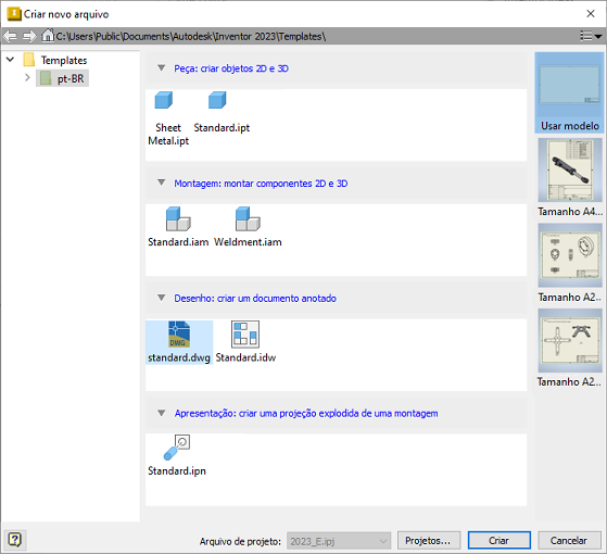

Clique em Novo
Na caixa de diálogo Criar novo arquivo, selecione um tipo de arquivo e um modelo.
Ao criar um novo arquivo de desenho, você pode usar um formato de folha no modelo.

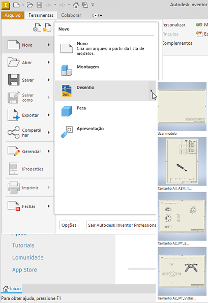

Clique em Arquivo.
Passe o mouse sobre Novo
para exibir o menu desdobrável Novo.
No menu desdobrável Novo, passe o mouse sobre Desenho para exibir o modelo e as opções de formato de folha.
Selecione um modelo.
