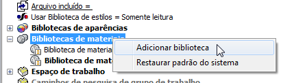

Etapa 2: Adicionar a biblioteca personalizada ao projeto.
  1. Selecione o projeto ao qual deseja adicionar a biblioteca.
  2. Clique com o botão direito do mouse no nó das Bibliotecas de materiais e clique em Adicionar biblioteca.
  3. Navegue e selecione a biblioteca personalizada que deseja adicionar ao projeto. Clique em OK.

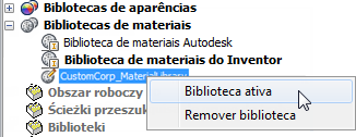

  4. Para definir a biblioteca adicionada como a biblioteca ativa, o primeira a ser pesquisada ou referenciada, clique com o botão direito do mouse no nó da biblioteca e clique em Biblioteca ativa.

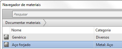

  2. Na QAT, clique em Navegador de materiais:

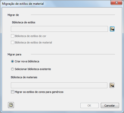

  3. Na barra de ferramentas do navegador, clique em Migrar estilos do Inventor.
  4. Na caixa de diálogo Migração de estilos de material, especifique a localização Migrar de onde o InventorMaterialLibrary.adsklib ou um arquivo de biblioteca personalizado reside. Por padrão, o caminho é C:\Users\Public\Documents\Autodesk\Inventor [versão]\Design Data\Materials.
  5. Especifique o local Migrar para, que normalmente é o arquivo InventorMaterialsLibrary.adsk ou uma biblioteca personalizada que você cria. Por padrão, o caminho é C:\Users\Public\Documents\Autodesk\Inventor [versão]\Design Data\Materials.
  6. Feche e volte a abrir o Navegador de materiais.

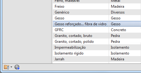

  8. Abra o Navegador de materiais e em Materiais do documento, você verá o material. Ele ainda não está em uma biblioteca para uso com outros componentes.
  9. Arraste e solte a aparência importada na biblioteca personalizada. Você também pode clicar com o botão direito do mouse na aparência, e em Adicionar à lista, selecionar a biblioteca na qual a aparência será armazenada.
