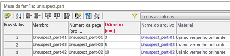

No contexto da primeira etapa, vamos descrever dois cenários utilizados na migração de materiais do centro de conteúdo personalizado. No primeiro cenário, considere uma família do Centro de conteúdo definida em um arquivo de conteúdo da área de trabalho chamado Mylibrary.idcl. A biblioteca usa um material personalizado chamado "Glowing red uranium".

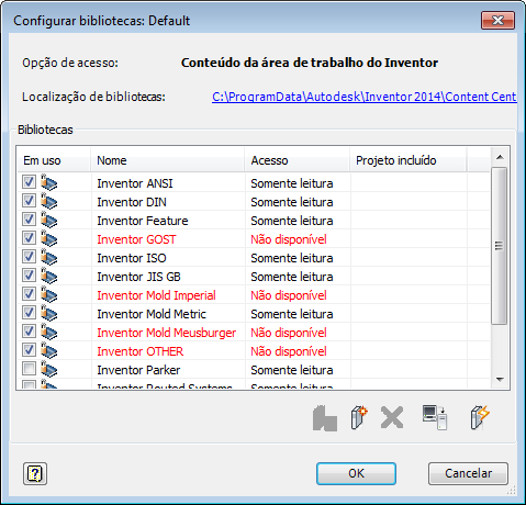

  1. Mantenha o arquivo de projeto aberto e adicione a biblioteca personalizada do centro de conteúdo ao clicar no ícone inferior direito no editor.
  2. A biblioteca será marcada como desatualizada exibindo um sinal de exclamação amarelo.
  3. Clique no botão Atualizar no canto inferior direito.
