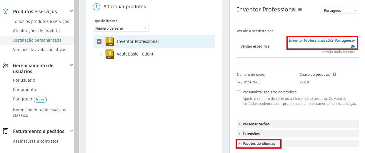

Durante a instalação de uma implantação:
Navegue até Instalação personalizada no painel esquerdo, selecione a versão do Inventor, expanda o menu suspenso Pacotes de idiomas e selecione os pacotes de idiomas que deseja instalar.

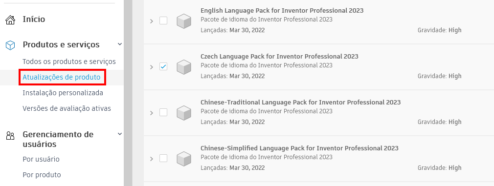

Se preferir, navegue até Atualizações do produto no painel esquerdo e selecione os pacotes de idiomas que deseja instalar.
