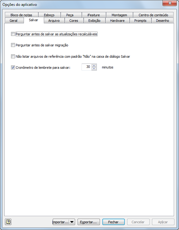

Na guia Salvar em Opções do aplicativo, é possível definir opções para solicitar que você salve e migre arquivos antigos do Inventor ao abri-los e fechá-los.

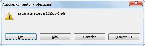

Ao abrir e fechar um arquivo que não foi migrado, uma mensagem perguntará se você deseja salvar. Se a opção for definida, uma mensagem perguntará se você deseja salvar e migrar ao abrir, mesmo quando você não mudar um projeto. Por padrão, essa opção é desativada e é recomendado que fique desativada.

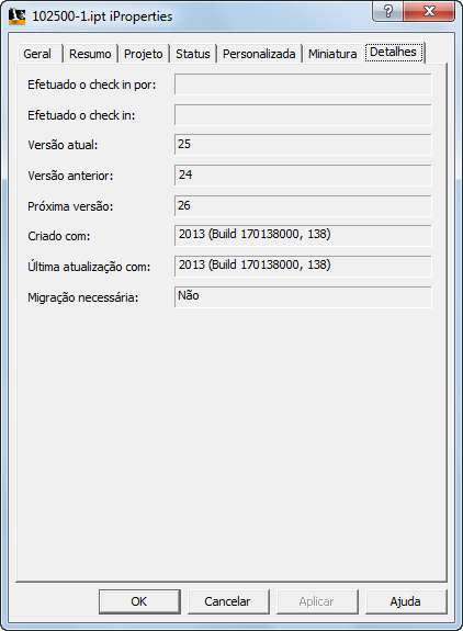

Etapa 1: Clique com o botão direito do mouse um arquivo e em iProperties para abrir a caixa de diálogo iProperties para arquivos do Inventor.
Etapa 2: Na guia Geral, você encontra as informações de versão. Na caixa Migração necessária, Sim indica que o arquivo ainda não foi migrado.
