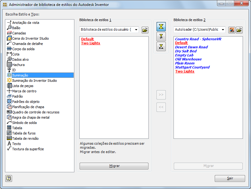

  3. A caixa de diálogo Gerenciador da biblioteca de estilos do Inventor será exibida.
  4. No painel Biblioteca de estilos 1, use o botão de procura para navegar para a pasta onde as coleções de estilos mais antigas (no formato .xml) estão localizadas. Por padrão, o local da pasta é C:\Arquivos de Programas\Autodesk\Inventor \Design Data ou C:\Usuários\Público\Documentos\Autodesk\Inventor \Design Data. Também é possível clicar em Abrir biblioteca de estilos para selecionar a pasta especificada da biblioteca de estilos antiga.
  5. O painel Biblioteca de estilos 2 também fornece um botão de procura para navegar para a localização da nova biblioteca de estilos. Por padrão, o local da pasta é C:\Arquivos de Programas\Autodesk\Inventor \Design Data ou C:\Usuários\Público\Documentos\Autodesk\Inventor \Design Data. Você pode clicar em Abrir biblioteca de estilos para selecionar a pasta da biblioteca de estilos nova especificada.
  6. No exemplo mostrado na imagem anterior, a coleção Estilo de iluminação for selecionada na lista Selecionar tipo de estilo: na extremidade esquerda da caixa de diálogo. Além disso, tanto os antigos quanto os novos locais da pasta biblioteca de estilos são selecionados com o botão de procura apropriado. O conteúdo aparece nos painéis esquerdo e direito, respectivamente, e o botão [Migrar] do painel da biblioteca de estilos antiga é realçado.

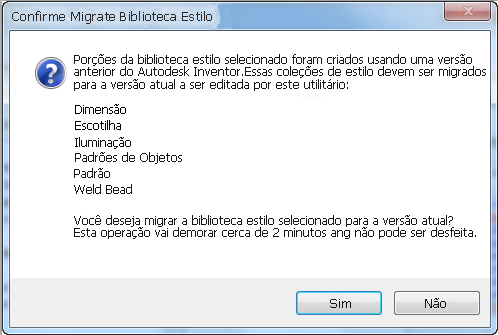

  7. Para iniciar a migração de estilos, na parte inferior do painel Biblioteca de estilos 1, clique em Migrar. (Disponível somente quando uma biblioteca precisar de migração.) A caixa de diálogo Confirme a migração da biblioteca de estilos solicitará que você confirme a migração. Clique em Sim ou Não, conforme apropriado.

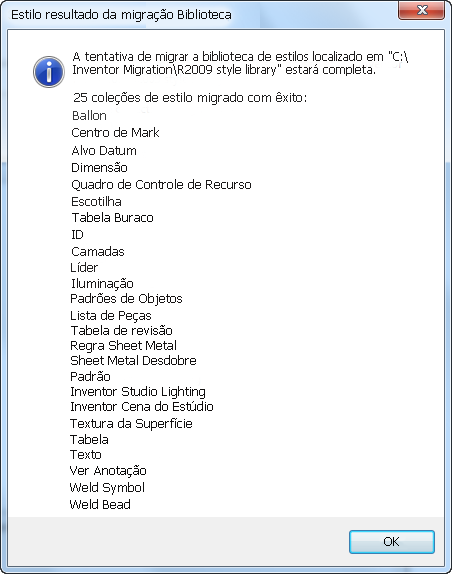

  8. O processo de migração pode levar um ou dois minutos. Após a conclusão, uma caixa de diálogo exibirá os resultados da migração. Clique em no botão OK para fechar a caixa de diálogo.

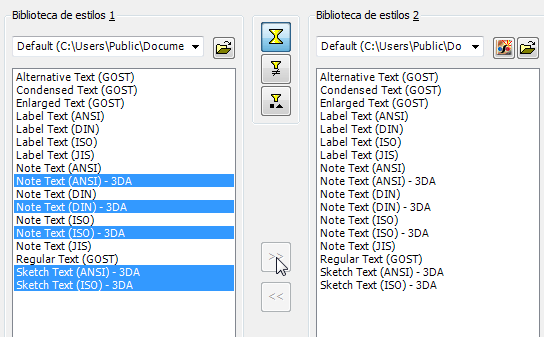

Assim que a biblioteca de estilos for migrada para a nova versão do Inventor, escolha a coleção de estilos (se houver) a ser copiada para a nova biblioteca. Por exemplo, selecione um estilo no painel Biblioteca de Estilos 1. Após selecionar um ou mais estilos, clique em Copiar estilos selecionados da Biblioteca de estilos 1 para a Biblioteca de estilos 2 para adicioná-los à nova biblioteca.
Com a função de cópia de estilos, é possível copiar todo os estilos personalizadas migrados para a nova biblioteca de estilos e utilizá-los.
