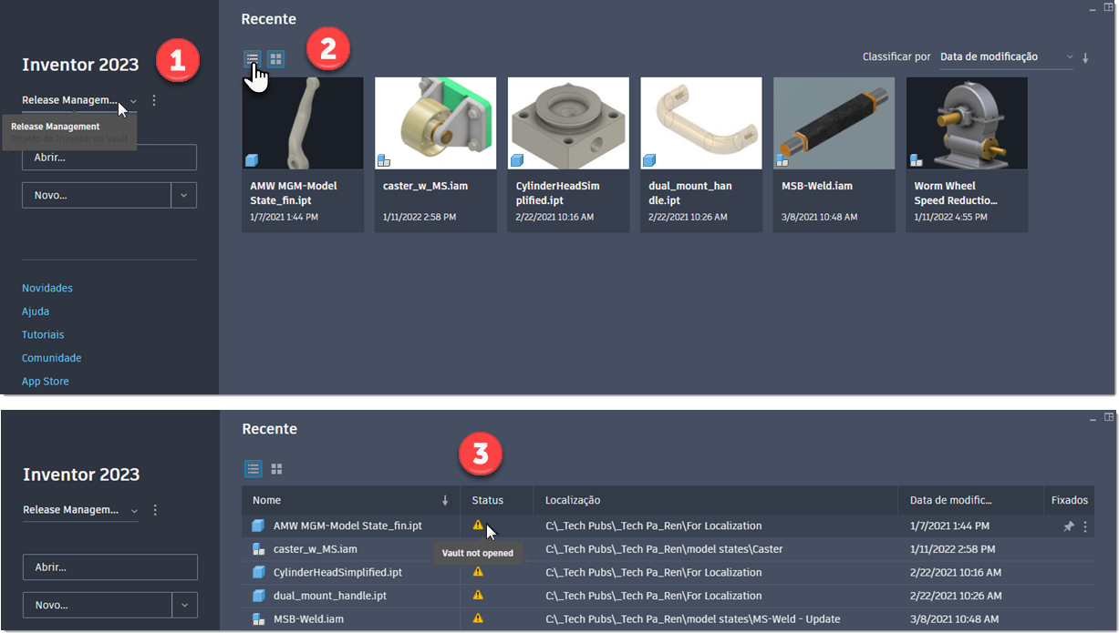

A nova experiência da página Início é exibida por padrão na inicialização e fornece acesso fácil a arquivos recentemente abertos e a outros conteúdos úteis. O Fusion 360, o AutoCAD e outros produtos da Autodesk oferecem uma experiência semelhante, o que facilita a transição entre produtos.
A substituição para Meu início oferece uma interface fácil de usar quando você trabalha com arquivos.
  1. O painel esquerdo permite abrir e criar arquivos e acessar projetos, recursos de aprendizagem e a comunidade. Quando você passa o mouse sobre um projeto, o tipo de arquivo do projeto é exibido.
  2. Você pode optar por exibir documentos recentes como miniaturas ou como uma vista em lista.
  3. Passe o mouse sobre o ícone de status do arquivo para visualizar a dica de ferramenta de status.
