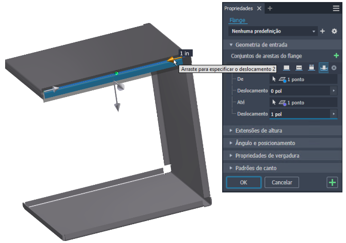

Aprimoramentos do flange
Os seguintes aprimoramentos foram feitos para o comando Flange nesta versão:

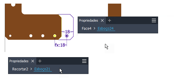

Aprimoramentos da trilha de esboço de face e corte
Nesta versão, foram feitos os seguintes aprimoramentos na trilha do esboço:

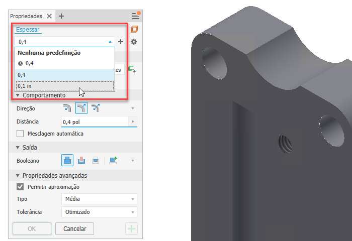

Predefinições para Espessar/Deslocar
O comando Espessar/Deslocar agora inclui a capacidade de especificar predefinições. É possível especificar sua própria predefinição com valores definidos.
Para obter mais informações, consulte Para trabalhar com predefinições.

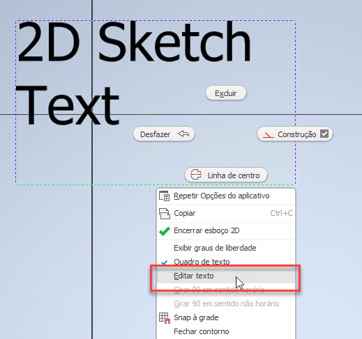

Editar texto, Caixa de edição
Tanto em esboços de peça como em esboços de montagem, o texto pode ser editado diretamente. Primeiro, selecione a geometria delimitadora, sejam pontos ou linhas. Em seguida, clique com o botão direito do mouse e selecione "Editar texto" ou "Caixa de edição".
