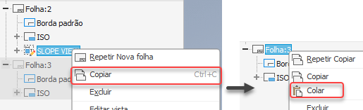

Visualizações de rascunho
Reutilize facilmente as visualizações de rascunho em qualquer lugar e em qualquer desenho. Copie e cole na mesma folha de desenho, em uma folha diferente ou em outro desenho (novo ou existente).
Mova facilmente as visualizações de rascunho para outra folha. Clique e arraste o nó do navegador da folha ativa para a folha de destino.
Enviado para o Inventor® Ideas
Para obter mais informações, consulte Para criar e editar uma vista de rascunho.

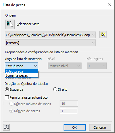

Remover opções de lista de peças herdadas
Na lista de peças, os métodos de criação de listas de peças herdadas foram removidos do menu suspenso. Se necessário para exibir as listas de peças herdadas, a chave do registro pode ser fornecida.

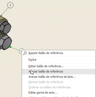

Selecionar vários componentes ao anexar balões de referência a uma pilha de balões de referência
Ao adicionar vários balões de referência a uma pilha usando o comando "Anexar balão de referência", após fornecer a direção, agora é possível continuar selecionando mais balões de referência para a pilha sem precisar reiniciar o comando como nas versões anteriores do Inventor. As operações Desfazer e Refazer também são compatíveis.
