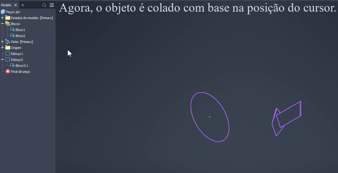

Colar geometria de esboço utiliza a localização do cursor
Quando você copia e cola a geometria e os blocos do esboço, a localização da colagem corresponde à localização do cursor. O centro do conjunto de seleção é colocado na localização do cursor.
